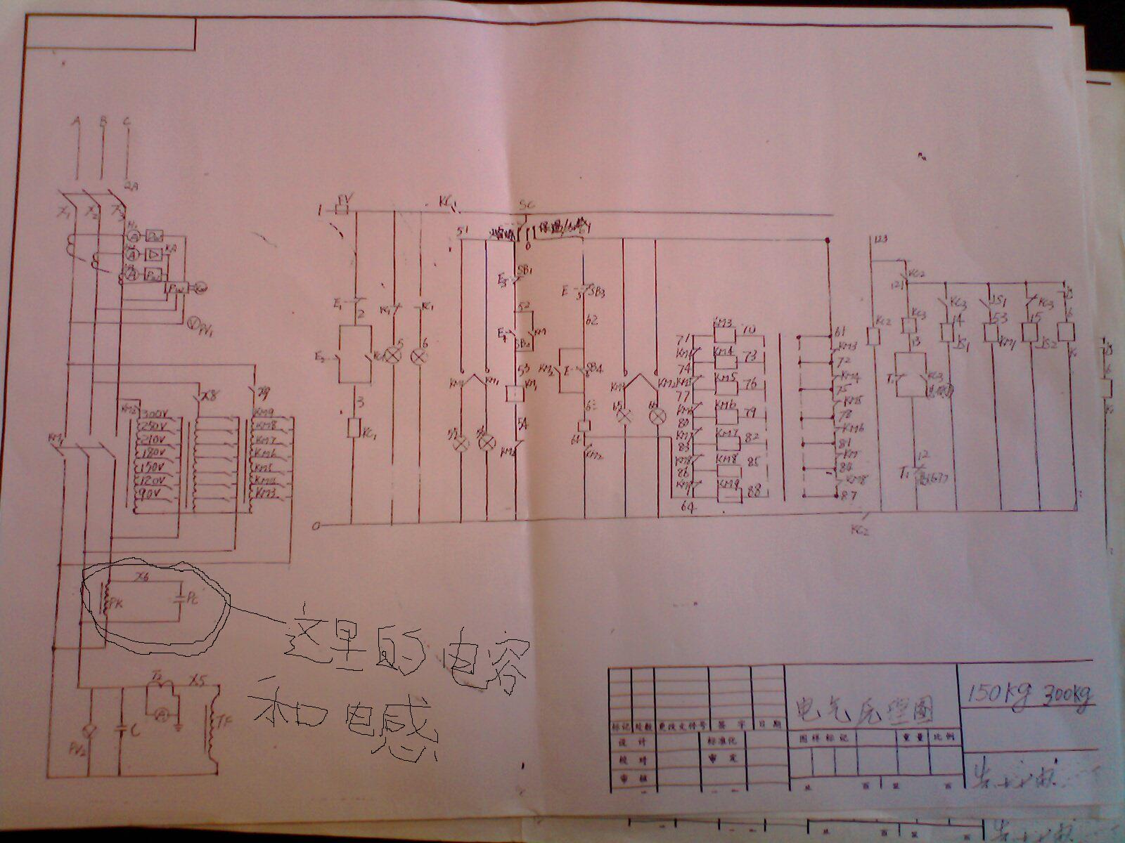

这里有一张图,谁能看得懂,帮我讲讲,谢谢!

这里有一张图,我想问的是这里的电容和电感起的是什么作用,有人说是功率补尝,我看有点不像.输入三相电,怎么到输出变成了两相电啊,c相怎么能串一个电感并联一个电容就能和a相接在一起呢,这样不会短路吗?那为大侠能看得懂就帮我讲讲!

看不清楚,你能不能扫描上来,还有说清楚是干什么用的????

点击就有看大图,这是台无锡先科生产的熔炉控制柜的电路图!这是一次主电路!麻烦大家点一下看清楚点!

电感量很大的话,没事,
好像是平衡三相的用途

我看是功率补尝用的。A相与C相间接的是电抗,B相与C相间接的是电容,一个滞后90度一个超前90度。至于短路,你见过无功补尝没?电容与电抗间接的是三相电源怎么没短路?
