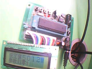

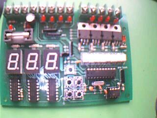

本人利用自己开发的控制板做了二个二.十进制转换程序实验.并运行通过.
相当于测量温度,频率.速度所取得的二进制数.转换成十进制以便于在液晶或数码
管显示.对于注塑机测量位移有相当的一致性.程序加以改进也可应用于普通设备
的数字化测量.比如车床.铣床等需要行程测量控制的方面.具有一定的参考价值
;十进制16除2  三次分别显示在百位十位个位程序

;二进制10011000 用十进制152在数码管显示程序
