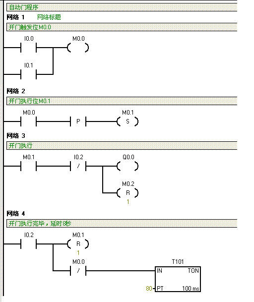

1. 自动门控制装置的硬件组成:
      自动门控制装置由门内光电探测开关K1、门外光电探测开关K2、开门到位限位开关K3、关门到限     位开关K4、开门执行机构KM1(使直流电动机正转)、关门执行机构KM2(使直流电动机反转)等部件组成。光电探测开关为检测到人或物体ON,否则为OFF。
2.控制要求:
(1)当有人由内到外或由外到内通过光电检测开关K1或K2时,开门执行机构KM1动作,电动机正转,到达开门限位开关K3位置时,电机停止运行。
(2)自动门在开门位置停留8s后,自动进入关门过程,关门执行机构KM2被起动,电动机反转,当门移动到关门限位开关K4位置时,电机停止运行。
(3)在关门过程中,当有人员由外到内或由内到外通过光电检测开关K2或K1时,应立即停止关门,并自动进入开门程序。
(4)在门打开后的8s等待时间内,若有人员由外至内或由内至外通过光电检测开关K2或K1时,必须重新开始等待8s后,再自动进入关门过程,以保证人员安全通过

帮帮忙 我是初学的 有谁会的 可以发我邮箱 yzrenzhiyuan@yahoo.com.cn 谢谢

发表于:2007/6/18 21:15:00
用OMRON的软件编了下,很简单的。

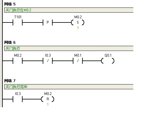

发表于:2007/6/19 11:25:00
自动门的小程序
看看行不行!表情表情表情

发表于:2007/9/28 9:54:00
我觉得程序还少了一条吧,
当正在关门时,如果有人进出,触发光电开关,停止开门,自动进入开门程序,这一条好像没有体现出来,
或者是我菜了,没看出来.
有懂行的请指正啊.
