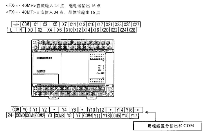

小弟想问一下FX1N-40 MR的 输出口和COM口的对应情况
看不懂说明手册啊·····真的不好意思
那位麻烦教我一下 在线等的 急 谢谢了

刚看出点意思 不知道对不对?
YO COM0
Y1 COM1
Y2 Y3 COM2
Y4Y5Y6Y7 COM3
Y1OY11Y12Y13 COM4 ????不知道对不?

上面有粗线区分的;
