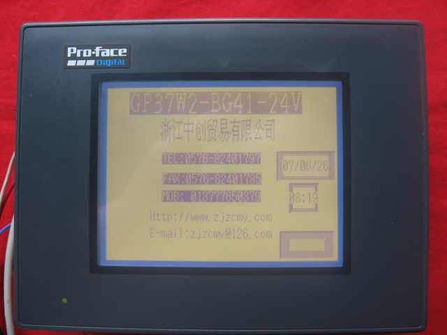

我公司的PRO-FACE人机在上传程式时出现;系统里没有资料可上传;初步怀凝是原设备厂商下载程式时没有选中可上载程式的参数,请问各位大佬有什么办法可把人机的程式下载下来!

人机的型号?

PROFACE有的型号有禁止上传的功能;

有的屏如楼上兄台所说,有禁止 上传的功能,有没有办法破解他这个功能呢?

噢,GP37W2

如果设成禁止上传就不能把程序读出了;
人机是这种的吧!

重新编程吧。
这个没办法的。
