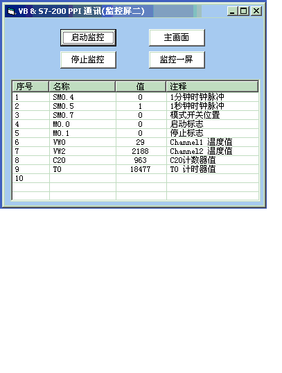

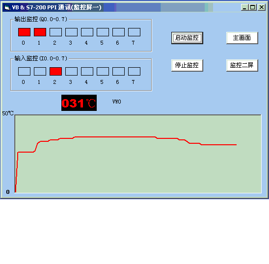

经过一段时间的努力,通过侦听解析,西门子PPI协议终于被攻克了.
现以此协议做了个上位机调试软件,欢迎大家EMAIL索取试用.
EMAIL: Chennousstar@sina.com
BLOG:  www.cechinamag.com/blog/chennousstar
一.基本功能
    1.  读写出寄存器的数值(字节、字、双字)
    2、进行元件(V、M、S、Q、I)的置、复位操作
    3.  读取C,T当前值
    4、可以读取元件(V、M、S、Q、I)的ON/OFF状态。
    5、可以登录并控制PLC的运行、停止。
    6.   图形曲线监控方式
    7.   图表添加监控方式
二. 主画面
三.图形及曲线监控方式
四.图表监控方式
(点击图形可看清细节).
本软件有偿转让源码.不同于市面上已出现
的所谓源码,实际上是封装控件,获取者只是
做简单调用,并不能理解PPI协议的实质,更
谈不上灵活运用或更复杂应用.本软件是真
正的源代码开放,不含任何自封装控件,用户
可快速掌握PPI协议通讯,可极大缩短项目的
开发时间及提高项目质量.
