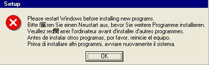

各位老师,我的系统安装了step7 2004 professional ,再安装SP1和sp3时发生同样的问题,就是如图的报错,我的系统是win xp pro sp2,请指教谢谢。

发表于:2007/6/6 20:52:00
在注册条目
“HKEY_LOCAL_MACHINE\System\CurrentControlSet\Control\Session Manager\ ”中删除了注册表值
“PendingFileRenameOperations”
现在可以安装更多程序而无需重启计算机了。
