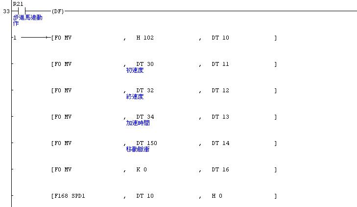

请教一下10楼的大吓,如果一开始设定为DT12什么的,可以吗?

當然可以,

F168指令使用例子
F168指令使用例子,DT10~DT16可以為其他數據寄存器,當時必須保持連續,如DT12開始,則選用DT12~DT18.
注意: 如果是標準用法,移動脈衝數應該使用F1 DMV.一般數據小使用F0 MV也可以.
