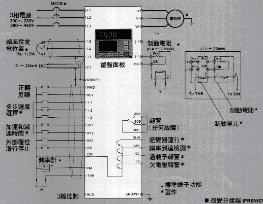

它的外部端子接线.其中X1,X2,X3为多步速度选择.它们的组合有8个速度.RT1,RT2为加减速时间,它们的组合有4对,其中每一对有一个加速时间和一个减速时间.想用RT1,RT2这两个端子来控制电机的加减速和减速停止.但不知道怎样启动这个变频器的减速和制动?
FWD,RFV为正转和反转.它们俩要是同时闭合,则变频器减速停止.BX为自由停车命令.我只知道这些.帮忙,它的外部端子是怎么控制启动,加速,减速,减速停止的?

富士FVR-G7S系列变频器外部接线图
