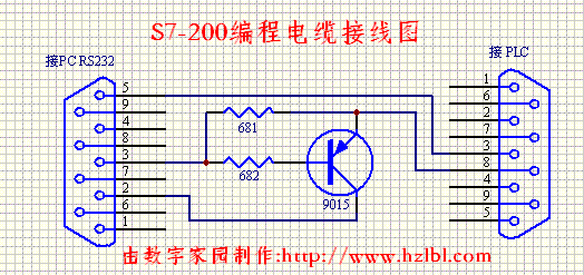

我也是在网上找到的,因为编程电缆因为个人用花太多钱买不值得,我通讯成功了所以和大家分享一下,我这个都算是没花钱随便找了几个件就搭焊成了

怎么我发的图没看到啊

就是这个了希望大家谅解哦第一次发表情

681,682和s015是什么型号,谢谢,我一直想做一根

680 O和6.8K电阻,9015三极管.

想自制的话还是用RS232/RS485转换器来实现吧;
