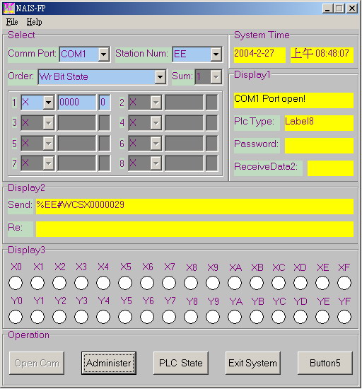

现在拿到一款松下FP2 PLC,但不知道如何弄。
主要是通过串口与PLC通讯
现在学会了发送指令:
% 01 # WCS x 0000 59 CR
可是,如何取返回的数据?

WCS 指令是寫單個接點X,Y,R,T,C的狀態.

延時一段時間後接收數據即可

你的指令有錯喔,正確的為:
%EE#WCS X 0000 0 29 CR,或者是:%01#WCS X 0000 0 28 CR;設定X0為"0";
%EE#WCS X 0000 1 28 CR,或者是:%01#WCS X 0000 0 28 CR,設定X0為"1";
你要注意在發送指令時把控隔消除.你還沒有看好協議呢.

你有興趣可以參考我貼出的<<使用c++builder寫的串口通訊源代碼>>,是針對一種儀表的程序.但是不是我寫的.呵呵,我啥都不懂.
3092
mole1979
文章数:845
历史总积分:3092
注册时间:2003/5/26
发表于:2004/2/27 9:13:00
我還沒有完成的程序,見笑了,

"設定X0為"1";"
不知道XO是什么?
能解释么?
不要见笑。
我有一份VB程序(用到了MSCOMM32.OCX),可以测通,可是用java(用javax.comm包)编程,就是不得.快晕了。
