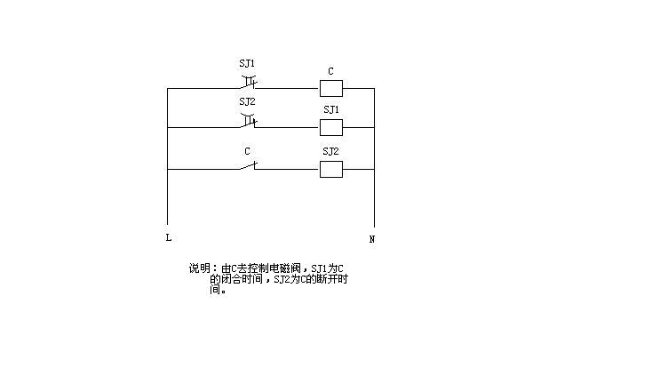

要求:1、控制一个电磁阀,电磁阀开一段时间(如5分钟),再停一段时间(如15分钟),再开一段时间,如此不断循环。
     2、不用按钮,不用PLC,不用电子电路。
我设计了下面这个电路,不知是否符合要求,请大家给点意见。

是这个了

请大家指点一下我的电路图。

SJ1、SJ2是何种类型的时间继电器?
1055
hsk999
文章数:45
历史总积分:1055
注册时间:2002/8/13
发表于:2007/5/27 12:29:00
普通的,如JS20等

不是很合理!!!!

我觉得还可以吧
