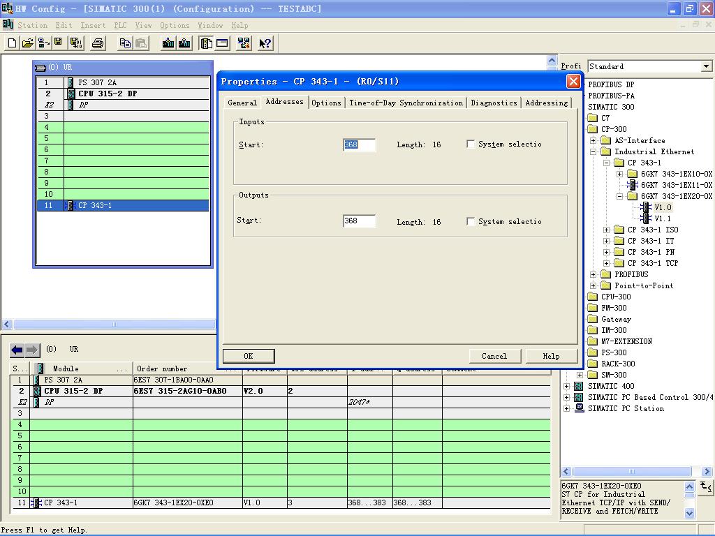

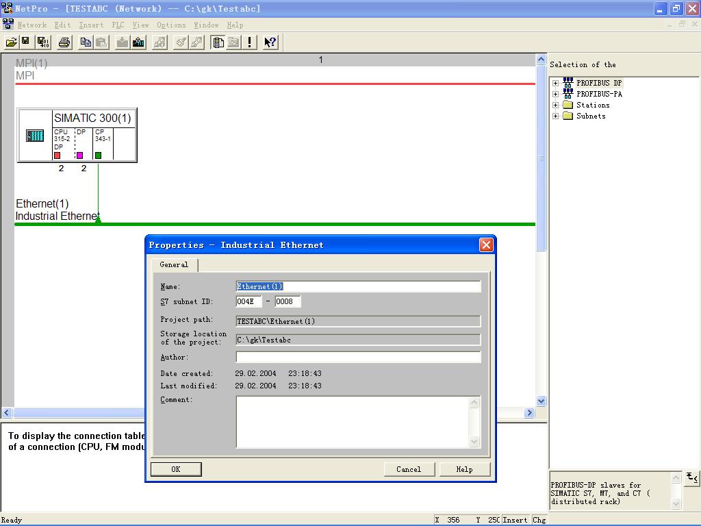

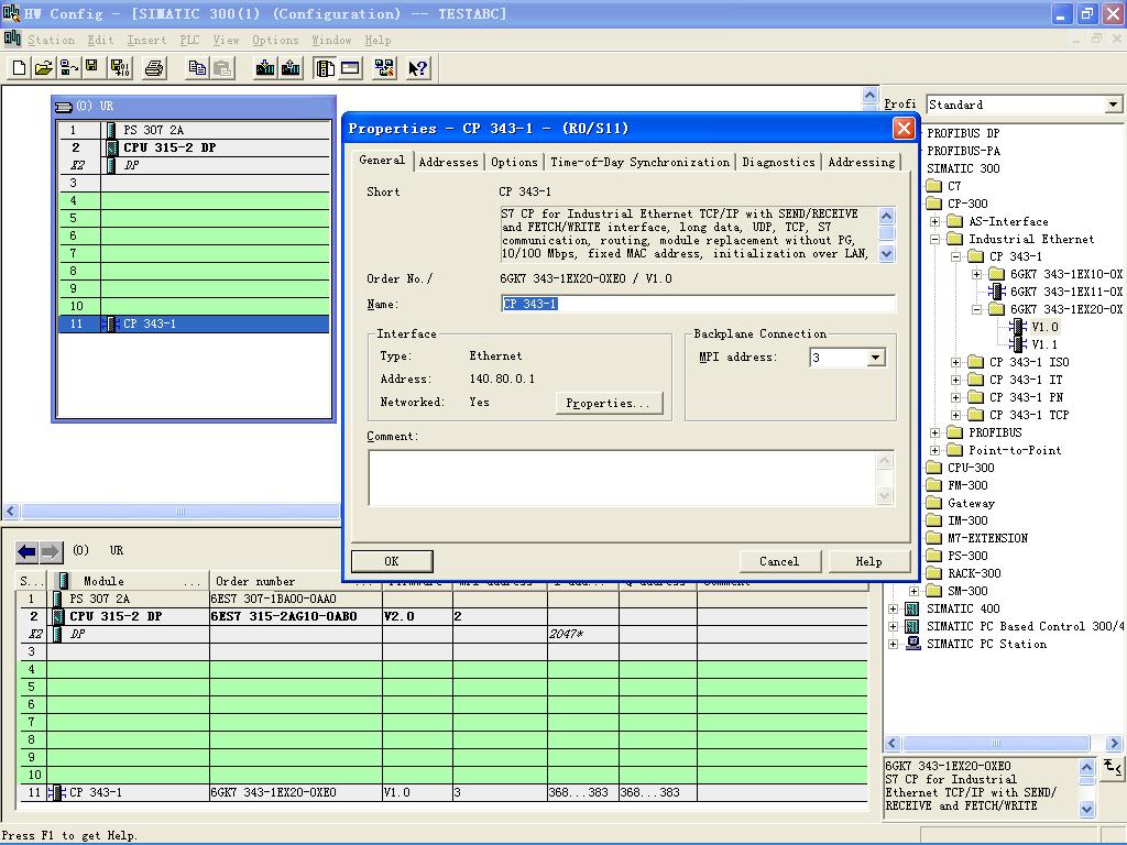

yanli7234:你需要做完除CP外所有的硬件组态,我才能帮你加上CP. 不然,你重新编译SDB会有问题。

我做试验是用的315-2DP,设备上是用的412-2DP,只要在能连上CPU即可。

我的程序都是针对DB块编的,到400上重新编I/O映射表即可。

我也不知道怎样向STEP7中添加新的模板的数据,有谁能指点一下?
对于这个模板,我是安装了新版本的NCM IE 程序后添加上的

试试在硬件组态中导入以下Profile

改成400就不能用343-1了。

这是个办法,但还是不能单独加入新模板信息。
至于400,用443-1就行了。
