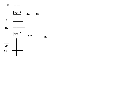

我用单信号实现步进但程序变长就会出现不规则的跳步现象我是用编程手册上的方法做的 希望知道的大侠赐教直接用梯形图我
已经可以实现这个功能了用移位指令,现在就是想用SFC来是现这个功能还希望可以解决,这个问题捆饶我都几天了

问题终于解决了只要M0改为上升延触发就行了.
