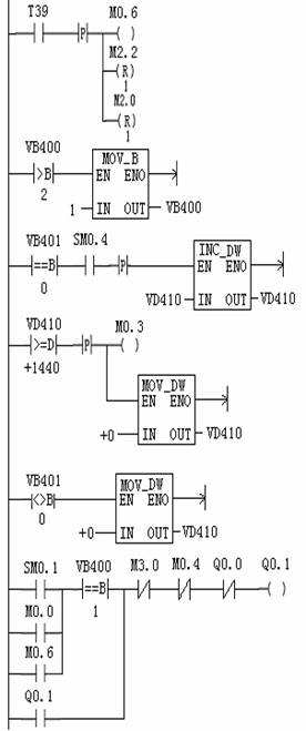

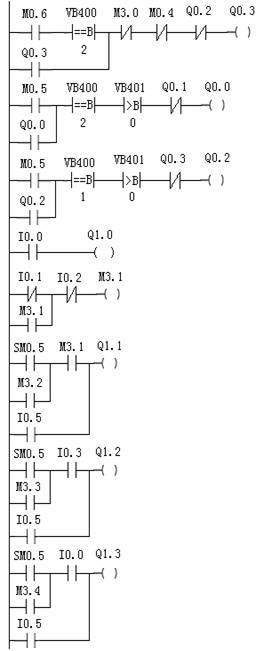

6 系统程序设计

生活 / 消防双恒压的两个恒压值是我公司生产的风光供水专用变频器直接设定的。在本实例中,根据用户要求,生活压力设定为 0.35MPa, 消防压力设定为 0.60MPa 。
压力低、压力高信号分别由变频器内部主控板 14 脚、 15 脚给出。
供水运行下限频率、供水运行上限频率由变频器程序设定。在本系统中,运行下限频率设为 20Hz, 运行上限频率设为 50Hz 。
( 2 )系统 PLC 控制程序如下:

问几个问题:
1。系统 PLC 控制程序如下2中:
第2个网络中 VB400〉B 2是什么意思啊 设计中只有2台水泵 为什么变频运行的水泵能大于2啊
第3个网络中为什么用 VB401=0 为前提,什么意思的
啊多谢高手来回答。多谢了
