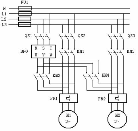

( 1 )主电路图
如图 2 所示为电控系统主电路。二台电机分别为 M1 、 M2 。接触器 KM1 、 KM3 ,分别控制 M1 、 M2 的工频运行;接触器 KM2 、 KM4 ,分别控制 M1 、 M2 的变频运行; FR1 、 FR2 分别为二台水泵电机过载保护用的热继电器; QS1 、 QS2 和 QS3 分别为变频器和二台泵电机主电路的隔离开关; FU1 、 FU2 为主电路的熔断器; BPQ 为风光供水专用变频器。
图 2 主电路图

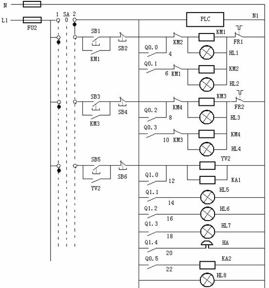

( 2 )控制电路图
如图 3 所 示为电控系统电路。图中 SA 为手动 / 自动转换开关, SA 打在 1 的位置为手动控制状态,打在 2 的状态为自动控制状态。手动运行时,可用按钮 SB1~SB6 控制二台泵的起 / 停和电磁阀 YV2 的通 / 断;自动运行时,系统在 PLC 程序控制下运行。
图中的 HL8 为自动运行状态电源指示灯。
图 3 电控系统控制电路图

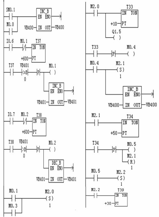

6 系统程序设计
( 1 )程序中使用的 PLC 内部器件及功能,如下表 2 所示:
表 2

生活 / 消防双恒压的两个恒压值是我公司生产的风光供水专用变频器直接设定的。在本实例中,根据用户要求,生活压力设定为 0.35MPa, 消防压力设定为 0.60MPa 。
压力低、压力高信号分别由变频器内部主控板 14 脚、 15 脚给出。
供水运行下限频率、供水运行上限频率由变频器程序设定。在本系统中,运行下限频率设为 20Hz, 运行上限频率设为 50Hz 。
( 2 )系统 PLC 控制程序如下:
