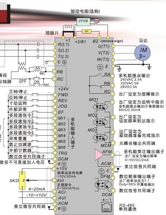

大家参考下。台达VFD-B煞车电阻的接线是不是"+2/B1"接煞车电阻的一根线与"B2-"接煞车电阻的一另根线?而现在变频器接好后通电不足2分钟冒烟。销售商说煞车电阻接线错误,大家参考下是真的吗?

台达的如果 自带制动单元!就可以那样接!!如果没有!!!你那样接要烧环的!!
