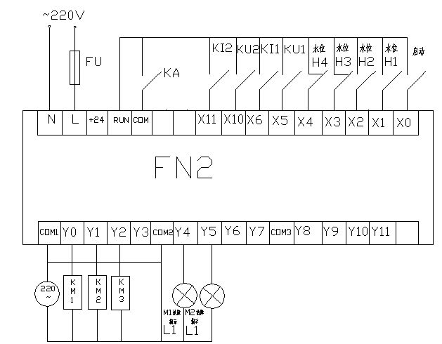

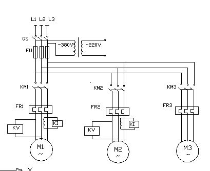

下面是任务书
水位控制器
一. 设计任务与要求
1. 设计并制作一个水塔水位控制器,该控制器具有四个水位检测输入,由低到高水位检测点分别为H1,H2,H3,H4;控制器根据水位状态控制两台水泵 的工作。
2. 控制要求:
(1) 在个水位检测点应能准确可靠地检测出水位状态,所设计的传感器应能经受长期水泡的工作环境。
(2) 两台水泵 分别为M1,M2,当水位H1时,开水泵M1,M2,当H4时,关掉两台水泵。
(3) 水位由H1上升H3时,关掉水泵M1。
(4) 水位由H4降至H2时,打开水泵M1。
3. 备用泵的控制
(1) 当两台工作水泵任一台发生故障时,应能检测出故障,并使用备用水泵投入工作而取代故障水泵。
(2) 在备用水泵投入运行后,对故障水泵有相应指示。
4. 每台水泵功率为10KW
1018
zl3240684
文章数:5
历史总积分:1018
注册时间:2007/5/10
发表于:2007/5/21 11:36:00
我是个菜鸟,请大家帮忙斧正

你应该用三菱的AD模块,用以个水位传感器,把模拟量转换成数字量,就可以在人机界面上主观的观察到水位。可以更好的人为去设置所需要的水了
在水塔下面的水泵选型,你是打算设计多小的功率。水塔的高度,水管的选型
