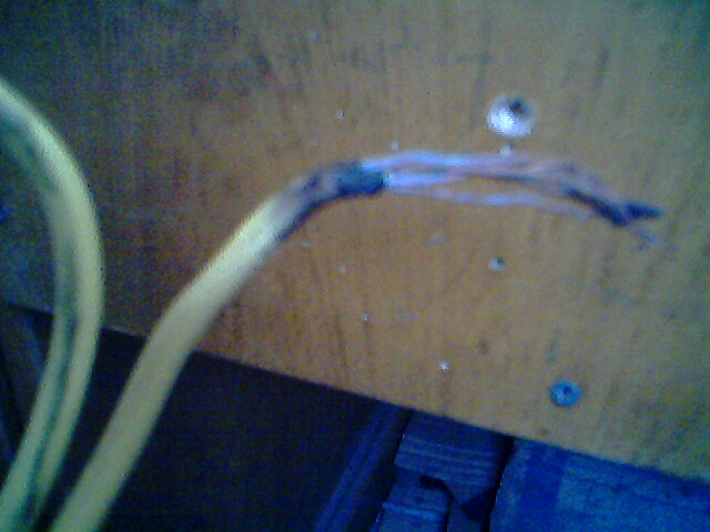

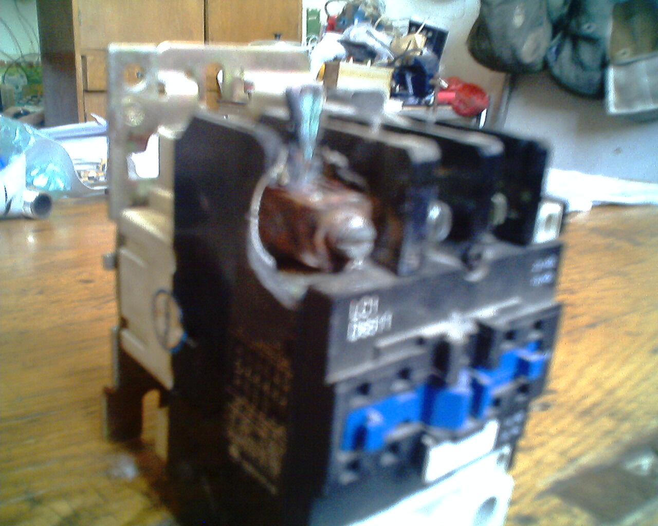

三相异步电动机,18KW。帮忙分析一下原因。

最左边的一相烧坏了。

接触器的接线桩烧这个样子了,一般是这个线桩的接触不良造成的.

应该是接触不良问题,不过为了安全起见,也要检查一下电机和相关电路,99%都是因为接触不良。

线桩的接触不良造成的

接触不良,压线松动

三相不平衡,干吗没热保护?

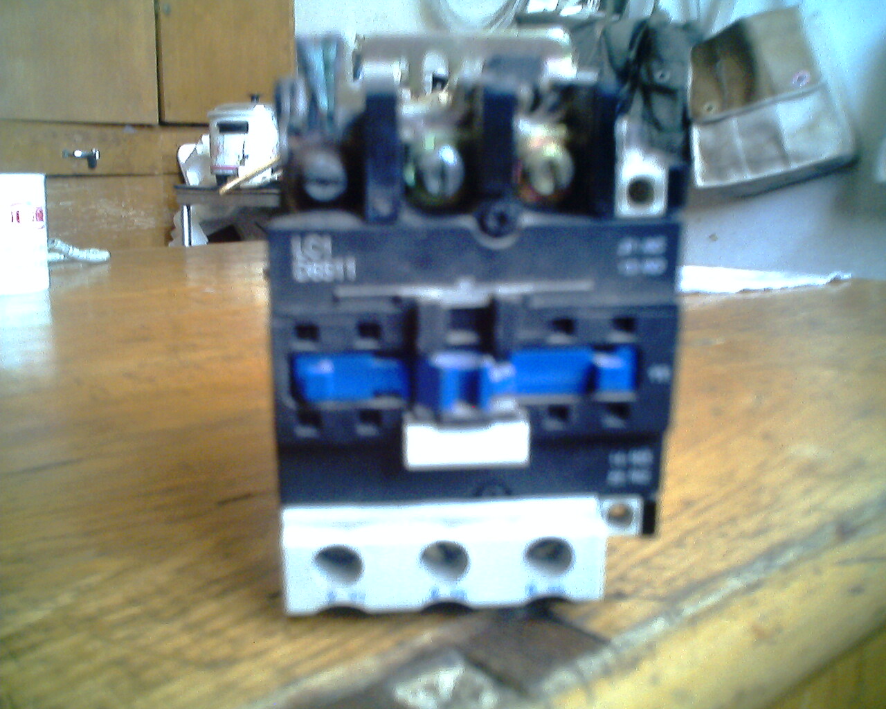

在看不清你的接触器型号的情况下分析:
1、线桩压得不紧
2、线有些细
3、接触器是5011还是---? 5011的在实际应用中控制15kw的都有点小了
4、选的接触器型号有问题,看图片好像是CJX2或是同类代换产品,这种接触器属于体积缩小版的,同种电流规格的接触器--CJX2--的触头比其他型号的要明显的小,实际应用中该型号接触器比CJ20-系列故障率高出很多很多!!连CJ10-系列的都远远不及,该型号接触器是仿制的国外产品,但是国内的生产厂家忘记了国产的原材料质量不达标!!!所以生产出的这种产品质量不太好,建议更换CJ20-系列接触器
