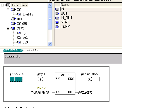

在一个功能块中定义一个INO  enable  和  一个stemp  up1
程序见附件。请问,network1如何运行的。
1173

这个很简单呀。"#Enabale" = 1 时,"MW52"值赋给"#JIAODU"一次;并置位"#Findshed" = 0

(p)是取#Enable的正跳变状态,从0-1变化一次就执行一次这个操作。
