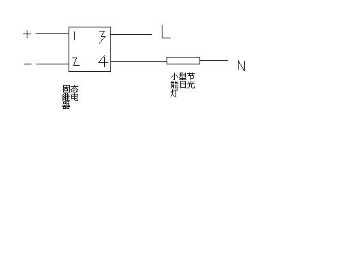

当通电时,3,4开时,日光灯会不停的闪但不启动,
当3,4闭合时,日光灯会正常启动,
这是为什么原因?要怎样才能实现日光灯的控制,(除了机械开关控制,继电器,。。)
用双向可控硅能不能实现,谢谢!

SSR的泄露电流太大所致.
