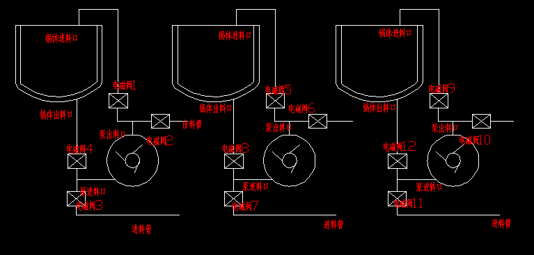

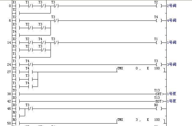

我想用一台松下FP0PLC来控制三台泵和12个电磁阀,要求如下:用12个带自锁的按钮开关来控制整个过程。如图中:当按下1号开关时。电磁阀2、4打开,延时10秒后启动泵来进行出料工作。按下2号开关时,电磁阀1、3打开,延时10秒后启动泵进行进料工作。按下3号开关时电磁阀1、4打开,延时10秒后启动泵进行循环工作,13号开关分别控制1号泵的停止,泵停止后,相应的阀门延时10秒后再关闭。456号和789号控制二号泵和三号泵的启动,14、15号开关控制2号泵和3号泵的停止,控制要求一样,只是阀门和泵的编号不同。要求每一台泵的三种工作模式(出料、进料、循环)要进行互锁,只允许同时有一种工作模式可以打开。三组可分别独立运行。谢谢各位高手,本人是PLC初学者,自己编写了一个程序不知道怎么样,想和各位高手的比较一下。QQ546301048

我是用三菱的.我看了你的程序,那T3你是怎样控制的?再有就是Y1~Y4前串的T3触点应该是A接点才是正确的

T3是用内部继电器R0控制。Y1——Y4串的T3是延时断开的。
