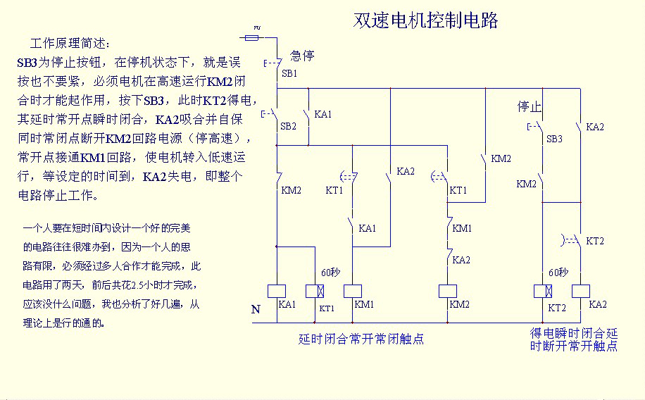

此图应该可以应付考试,都是用标准符号画的。
http://www.gkong.com/gkong_bbs/dispbbs.asp?ID=80246

上面有点小错误,应该是延时“动作”常开常闭触点。

离成熟电路还差一点!

同意2楼的观点,应该是KT2的延时断开的常闭触点,KA2才能得电

设计成这样的电路也算是高手了,至少脸皮够厚的了

本人才疏学浅,只有这种水平。不知5楼 “sxwsyc ”有什么特别才能呢?上传给我们学习学习。不要高技术保密嘛。

本人2003年已经改行,只是对电还有点兴趣。所以设计电路很慢,又不是很完美。

只有两个接触器?够不够啊?
