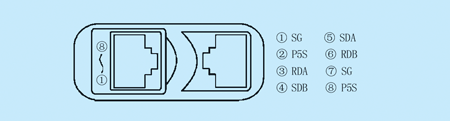

  1、系统硬件组成
  如图1~图3所示。
图1 三菱PLC采用扩展存储器通讯控制变频器的系统配置
图2 FX2N-485-BD通讯板外形图
图3 三菱变频器 PU插口外形及插针号

  (1) 用网线专用压接钳将电缆的一头和RJ45水晶头进行压接;另一头则按图1~图3的方法连接FX2N-485-BD通讯模板,未使用的2个P5S端头不接。
  (2) 揭开PLC主机左边的面板盖, 将FX2N-485-BD通讯模板和FX2N-ROM-E1功能扩展存储器安装后盖上面板。
  (3) 将RJ45电缆分别连接变频器的PU口,网络末端变频器的接受信号端RDA、RDB之间连接一只100Ω终端电阻,以消除由于信号传送速度、传递距离等原因,有可能受到反射的影响而造成的通讯障碍。

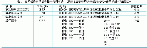

  4、变频器设定项目和指令代码举例
  如表1所示。参数设定完成后, 通过PLC程序设定指令代码、数据和开始通讯, 允许各种类型的操作和监视。
5、变频器数据代码表举例
  如表2所示。

(3) 变频器运行监视的PLC语句表程序示例及注释
  LD M8000    运行监视;EXTR K10 K0 H6F D0    EXTR K10:运行监视指令;K0:站号0;H6F:频率代码(见表1); D0:PLC读取地址(数据寄存器)。指令解释:PLC一直监视站号为0的变频器的转速(频率)。
  (4) 变频器运行控制的PLC语句表程序示例及注释
  LD  X0    运行指令由X0输入;
  SET  M0    置位M0辅助继电器;
  LD  M0
  EXTR K11 K0 HFA H02    EXTR K11:运行控制指令; K0:站号0;HFA:运行指令(见表1); H02:正转指令(见表1)。
  AND  M8029    指令执行结束;
  RST  M0    复位M0辅助继电器。
  指令解释:PLC向站号为0的变频器发出正转指令。
