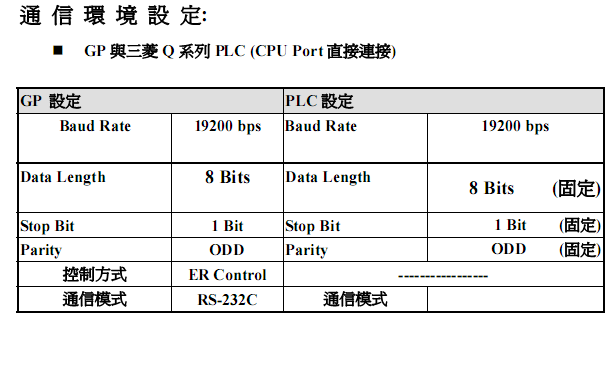

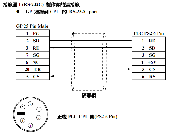

G2600 COM1与三菱Q001用Q02-GP-5M连接可否?

提示 PLC NOT CONNECTED(02:FF)

检查电缆,如果没记错的话2者的电缆是不一样的.

我今天用Q02CPU试过还是不行

是我没设置好现在可以了.

Q02CPU 连接2600的触摸屏没问题的,我们厂很多设备都是这样的
