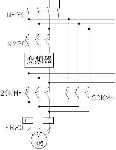

我断开KM20与20KMF后接通20KMG,这个电路实现了从变频到工频的软启动。请问在断开接通的过程中是否有诸如干扰等等的问题存在,是否会对变频器做成冲击。电机的功率是90KW。

要看你的负载性质,变频器在带负载运行中突然断电会出问题的哦.如果先停止再断开KM20-20KMf应该没问题.

我用安川做过,使用基极封锁功能。效果挺好

请教王双勇:是不是断开20KMF后再断KM20就没有问题呢?我的负载是90KW的三相异步电机带萝茨风机运行。罗茨风机就是水处理工艺中用来爆气的机器。

变频器运行时负载端不允许开路。

可以先使用自由停止再断开接触器,然后延时接通工频。

应该先断开变频器启动端子.也就是正反转控制端子,让变频器停止.照你的电路看应该还要启动下一台电机吧?你的变频器是用来软启动,利用变频器加速功能达到电机降压启动目的.你只需断开启动端子.KM20不需要断开 通常在变频器故障时才断开变频器供电端KM20.启动下一台电机时再接通启动端子.这样在每次启动时才能利用变频器加速功能减少负载全压启动的冲击和对电网的冲击.20KMF和20KMG一定要可靠互锁,变频器输出端子不能加上工频电否则会烧坏变频器

断开启动端子后就可以同时启动工聘,还是需要延迟一点时间?
