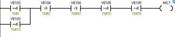

[center]我下了段程序里面有个比较变量,是关于时间的,我想请问下这个程序是怎么跟PLC的系统时间挂钩的,图片中的是那个比较系统时钟的

请教16#F8  16#D8  这些是什么意思?怎样解释?

200里有读取系统时钟指令,可以把系统时钟读取到指定开始的一组寄存器,具体格式可以参考指令的帮助。

谢谢楼上的高手了,我去看看帮助指令去
