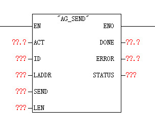

一个改造项目中,原来用的CP343-5通讯模块用于FDL通讯,程序中调用的FC5,FC6和我现在用的Step 7 v5.3中的库SIMATIC NET中的FC5,FC6完全不一样,查看原程序中的FC5,FC6对象属性,发现版本是v1.11,现在的是v4.2,现在要对这个老通讯模块编程,用高版本的FC5,FC6行不行呢?

用高版本的FC5,FC6行不行呢?
不会的,现在的新版本都兼容以前的版本!

to cma_520:
两个版本的FC5,FC6功能输入,输出参数设置实在差异太大了,下次我把两个版本功能贴上来,你帮我看看,谢了!

FC5(v1.11)
FC6(v1.11)
1266
feitianzsl
文章数:90
历史总积分:1266
注册时间:2005/5/14
发表于:2007/5/3 10:03:00
FC5(v4.2)
FC6(v4.2)
