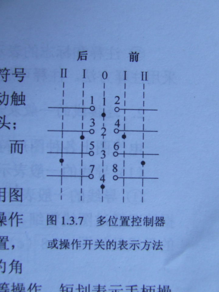

希望给解释一下多位置控制器的标识?

希望给解释一下多位置控制器的标识?

我怎么也是看不明白多位置控制器在某一个位置时哪一路接通?希望得到高手们给以帮助,谢谢!!

0:1、2通,7、8 通
前1,后1:3、4通
前2,后2:5、6通
