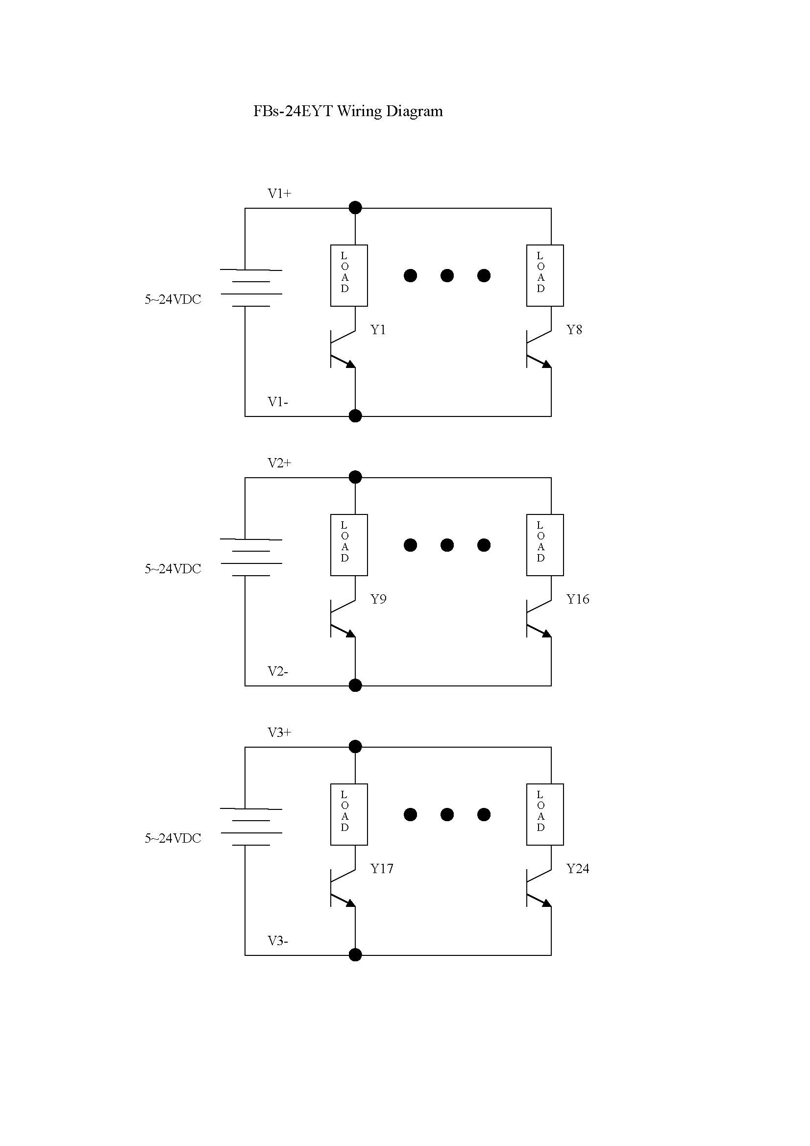

因为FBS-24EYT和一般的扩展模块配线不同.一般情况为端子排接线模式,而24EYT为牛角插头连接方式.
内部电路也存在差异,
一般的扩展模块有COM端
FBS-24EYT要引入+24V,-24V;针对FBS-24EYT的配线,做如下图示
若仍存在问题,敬请电话咨询我公司上海办事处:
电话;02164845711
联系人:孙先生

需要三组电源供电?
