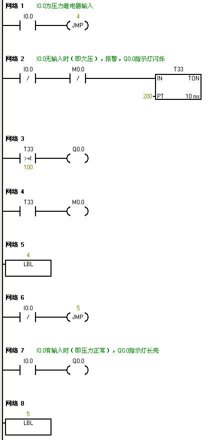

液压系统压力指示与报警
液压系统压力通过压力继电器(开关信号)输入到PLC,要求在压力正常时,信号灯指示,在压力过低时,同一个信号灯闪烁报警。
我编了一个,不知合理否?还有没有更好的办法?
请指教,谢谢
Network 1 // I0.0为压力继电器输入
LD I0.0
JMP 4
Network 2 // I0.0无输入时(即欠压),报警,Q0.0指示灯闪烁
LDN I0.0
AN M0.0
TON T33, 200
Network 3 //
LDW>= T33, 100
= Q0.0
Network 4 //
LD T33
= M0.0
Network 5
LBL 4
Network 6
LDN I0.0
JMP 5
Network 7 // I0.0有输入时(即压力正常),Q0.0指示灯长亮
LD I0.0
= Q0.0
Network 8
LBL 5
