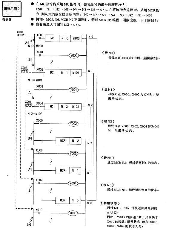

我在三菱中使用
mc n0 m200
mcr n0
mc n1 m201
mcr n1
这样提示n0使用不对
改为:
mc n0 m200
mcr n0
mc n0 m201
mcr n0
可以
到底在什么情况下使用n1????

n1是嵌套在n0里面的
如
mc n0 m200
mc n1 m201
mcr n1
mcr n0
