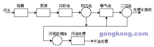

  三、几种处理系统的工艺比较
    为了选择出工艺上最可靠,投资上最经济,管理上最方便的城市污水处理系统,结合当地的实际情况,我们调研了国内外污水处理厂的成熟经验和发展趋势,并进行了比较。
    目前,国内外城市污水处理厂处理工艺大都采用一级处理和二级处理。一级处理是采用物理方法,主要通过格栅拦截、沉淀等手段去除废水中大块悬浮物和砂粒等物质。这一处理工艺国内外都已成熟,差别不大。二级处理则是采用生化方法,主要通过微生物的生命运动等手段来去除废水中的悬浮性,溶解性有机物以及氮、磷等营养盐。目前,这一处理工艺有多种方法,归结起来,有代表性的工艺主要有传统活性污泥、氧化沟、A/O或A2/O工艺、SBR及CCAS工艺等。目前,这几种代表工艺在国内外都有实际应用。

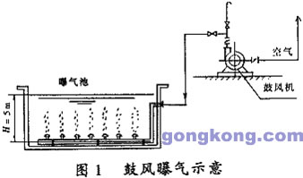

污水处理厂最好的节电场合是曝气机的鼓风机(有些是采用搅拌机来曝气),节电率更高
    污水处理厂的设备是全天候运转的,而且曝气机和潜水泵是污水处理的核心设备,需要用变频器对曝气机的鼓风机(罗茨风机)和潜水泵进行调速。 鼓风机变频控制:污水处理好氧部分溶解氧浓度对处理结果有很大影响,溶解氧浓度太低,污水不能达标;溶解浓度太高,不仅浪费电能还可能使活性污泥上浮使出水也不能达标。鼓风机加变频器就是为了控制CASS池溶解氧的浓度稳定在恒定值.
    考虑到实际应用中只可能一台是变频运转,另一台停止或工频运转,同时为了减少固定资产投资,设计了2台风机只用一台变频器控制,刚曝气时,一台风机变频运转,如果该风机运行到50HZ后,溶解氧浓度仍没达到设定值,该变风机自动投到工频(50HZ)继续运转,第二台风机自动投到变频运转,在PID自动控制下直到溶解氧浓度稳定在设定值。当溶解氧浓度大于设定值,且变频风机频率低于一定频率,工频风机自动切断,只有变频风机运转 。

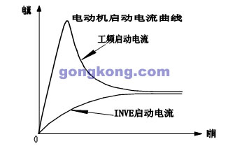

  3.3启动电流对电动机及设备的损害
    电动机在启动阶段,往往采用自藕变压器降压启动或(星—三角)启动方式,这两种方式虽然能降低启动电流对电动机的损害,但仍有高达额定电流5—6倍的启动电流,严重危害着电动机、水泵、单向阀、管路系统的使用寿命。

  3.3启动电流对电动机及设备的损害
    使用变频调节以后,由于使用了SPWM技术,实现了真正意义上的软启动和缓冲停机,从根本上消除了启动电流对电动机及其它设备的危害,大大延长了设备的使用寿命。
