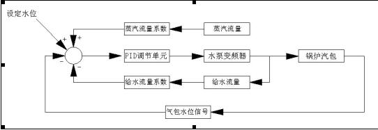

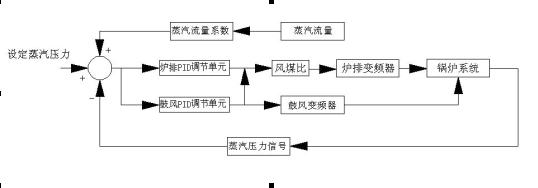

此PID在S7200如何实现?
救命啊,再搞不出来没饭吃了!

来人给点提示啊

我也有这个问题,你可有这方面的关于PID的西门子程序,能不能发点啊,谢谢!共同学习!zy_8266al@163.com
