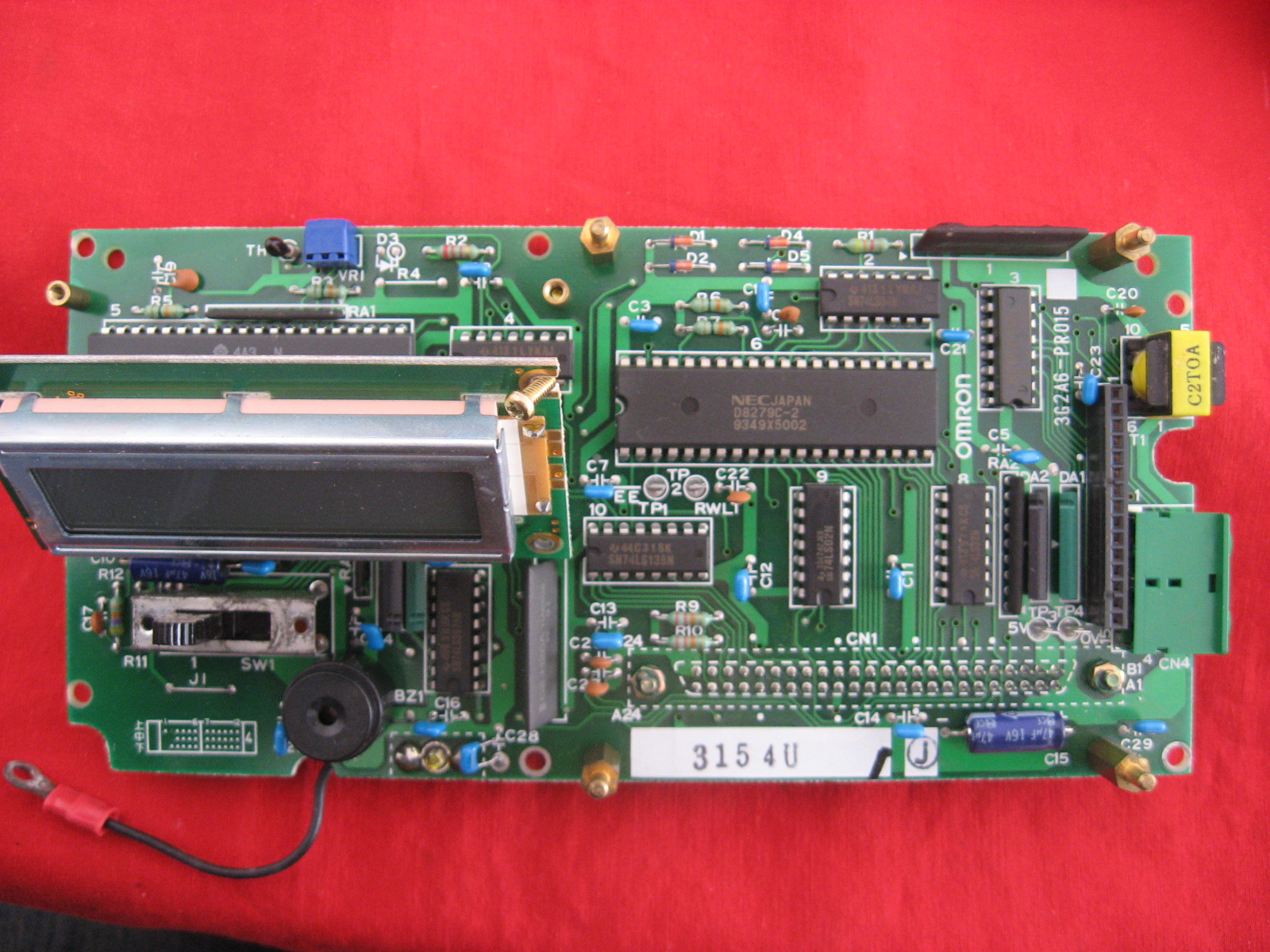

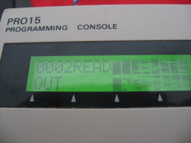

如图:
[size=4]放了太久没有通电过,现在刚通电前20秒左右是正常的,其后显示屏右侧会黑屏;
断电如果几分钟后再送电就是黑屏,如果断电几个小时后通电,前几十秒会正常,到后来就又不行了;
不知大家有没有碰到过?[/size]

把里边的所有点解换掉,

点解是啥?电容吗?

是指电容吗?

电解电容,如你有电路图可按图找有关电解电容.所有电器必须定时通电

电路上没有几个电解电容;
