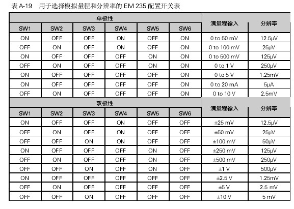

请问哪位知道EM235模块后面的12个拨段开关的作用啊?
是设置输入输出范围的吗?
知道的话麻烦给介绍一下呗.
先谢过啦.

设置输入0--20ma或0--10V详见S7--200使用手册

谢谢,可是我用的那个模块后面有12个开关呀,怎么回事啊?(刚刚接触,不怎么明白)
型号是6ES7  235-0KD00-0XA0
