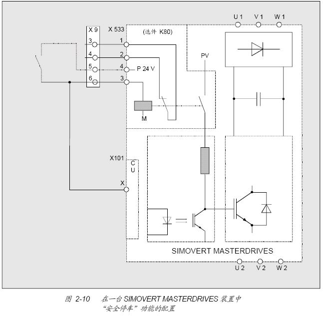

6ES70的变频器X101端子的 5是哪个参数控制??
这是一个叫:shenzc的网友给我发的信息,因为站内的信息不能发图片,所以还是放在论坛里来了。请看图片,应该就是回答了。

X9: 5、6  是 P601;
X101: 5   为开关量输入输出3;使用说明书上都有
