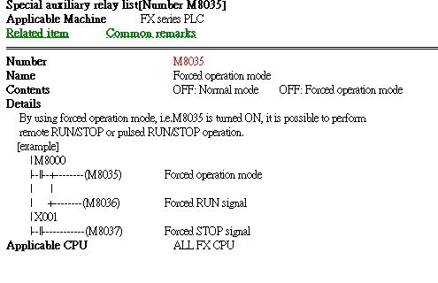

请问高手,以下程式
ld m8000
out m8035
out m8036
ld x001
out m8037
在FX2-64MR中使用时没办法使PLC STOP,在编程软件中没办法进入参数设定中选择使外部RUN/STOP输入有效,我没FX2-64MR手册,请各位高手帮帮我,谢谢!

分析了一下不全的FX2资料,可能要对PLC的参数进行设置才能实现该功能.编程手册上没有说明要如何进行参数设置.可能要连上PLC才能进用软件进行设置.可能要指定哪个输入端为强制ON的地址.

您的程式沒錯
有可能是主機上的RUN/STOP(在通信口旁的開關)必須撥到STOP
再來就是接線部分,您的STOP是用X001,至於RUN您要接的是在輸入端有一個RUN接點上
或著您可用輸入端的任一點不過程式要改一下
不好意思,圖不會畫所以用文字敘述

开关在STOP位.RUN的输入地址从手册上看好像要指定,STOP的输入为任意驱动M8037的X地址号

即使开关在ON位,当驱动M8037的输入有效时也应为强制STOP.如果不符合上述结论,应该还是参数设置有问题

要使M8037发生作用,在电源接线口附近的RUN点上必须不接线。
