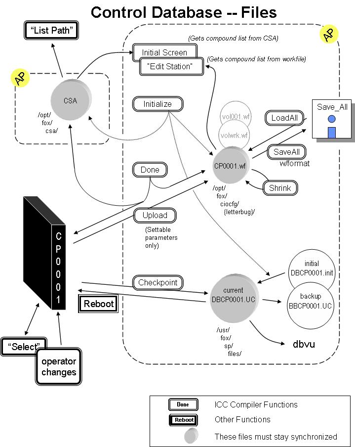

CSA: 模块组合综览访问(Compound Summary Access)。系统中的所有的compounds/blocks的列表。
    该文件在 CSA host 机器中(系统组态所选和安装CSA的工程师站)。
    初始调用ICC组态器CIO_Config显示从CSA中列出的所有compounds。
Workfile: 组态工作文件。对站组态,是在 ICC的 "Edit Station"中看到的内容。
       每个控制站有一个组态工作文件,它们在CP's host AP/AW中。
       "Edit Station" 画面从这些文件中列出compounds。
CP: 在控制站中运行的Compounds/Blocks. 是在 "Select" 中看到的。
Checkpoint 文件保存这些信息。

加个图
