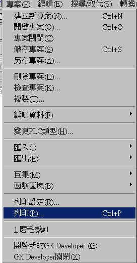

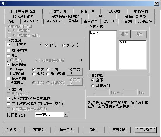

如何打印输出梯行图范例(使用三菱SDW4D5C-GPPW-E)软件

在菜單FILE/PRINT STYLE SETUP中鉤選Ladder即可.

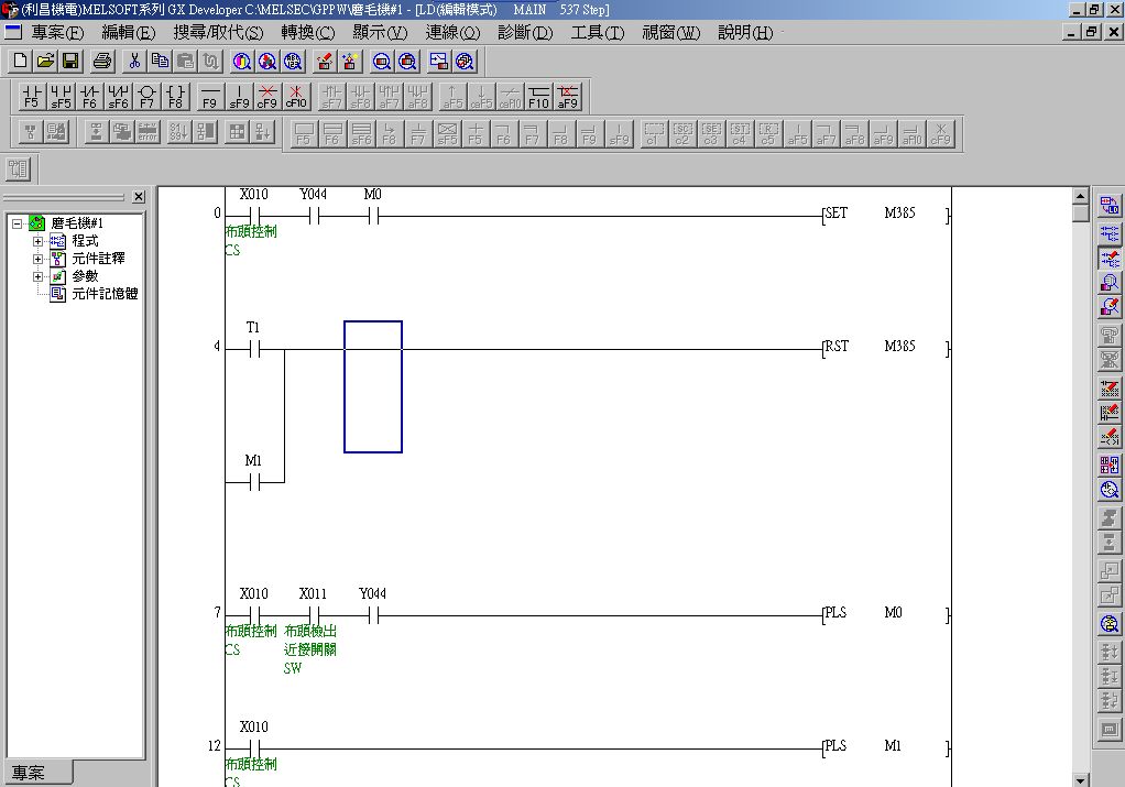

打印成功,能否对行间距进行设置?我发现太密了。

点击打印图就可以,选择MAIN,再在复选框中选择就可以了!你看不懂英语吗!

以下是引用leanren在2004-2-12 15:26:00的发言:
來..看一下
在階梯圖接點處加以設定.
你可以考慮安裝Adobe Acrobat,先產生PDF檔案,再加以修改.GPP列印很浪費紙張,動輒數十張,用Adobe Acrobat,不但可以先預覽您目前欲列印的版面,並可調整.不合你意...沒關係,重新調整,直到滿意再印.
