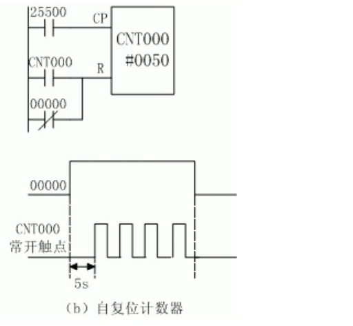

请教高手
图片中内容:
这个会产生一个5s高,5s低的脉冲吗?
CNT 000 高电平出应该是瞬间断电吧!
