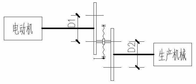

摩擦离合器调速的传动原理如图所示。电动机带着主动园盘旋转,通过中间摩擦轮将动力传送至生产机械边的从动园盘,使其旋转。
当D1=D2时,主、从园盘的转速一致;
当D1<D2时,主盘转速大于从盘,谓之降速;
当D1>D2时,从盘转速大于主盘,谓之升速;
不过,这一点是可以肯定的,就是园盘直径大些,其调速范围也大些。但是,靠摩擦力来传送,其功率大小有限。
