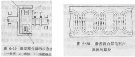

电磁滑差离合器又称为转差离合器,示意图如图6-19所示,一般由主动与从动两个基本部分组成。图中1为主动部分,由笼型异步电动机带动,以恒速旋转,为一铁磁性材料制成的圆筒,称为电枢;2为从动部分,称为磁极,套有励磁绕组3,绕组通过集电环通以直流励磁电流。
工作原理:励磁绕组通以直流电流,建立磁场,异步电动机带动电枢旋转时,电枢切割磁场,感应电势,其大小
在此感应电动势作用下,电枢内出现涡流,方向路径如图所示,其大小
