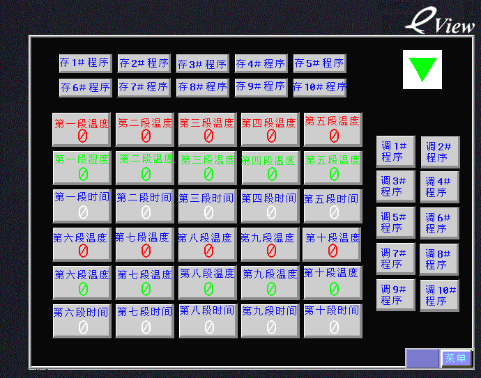

我想利用这个画面输入数据,PLC根据它的数据进行运行,当调用其中一组数据时,PLC就按照它进行工作,应该怎么设置?

还用一个问题:应该怎么样处理数据的保存和调用?

触摸屏的地址和plc的地址一致就可以

问题是要保存十组数据,并且要随意调用

我有一个程序和你的要求差不多,是调用15种规范,现在有设备要调试,晚上再交流,

用配方功能就可以实现啊,不过你的屏要支持配方功能

老大,不会做个数组啊?

配方,
我也试过,可能是设置不对吧,
运行的时候也不行
