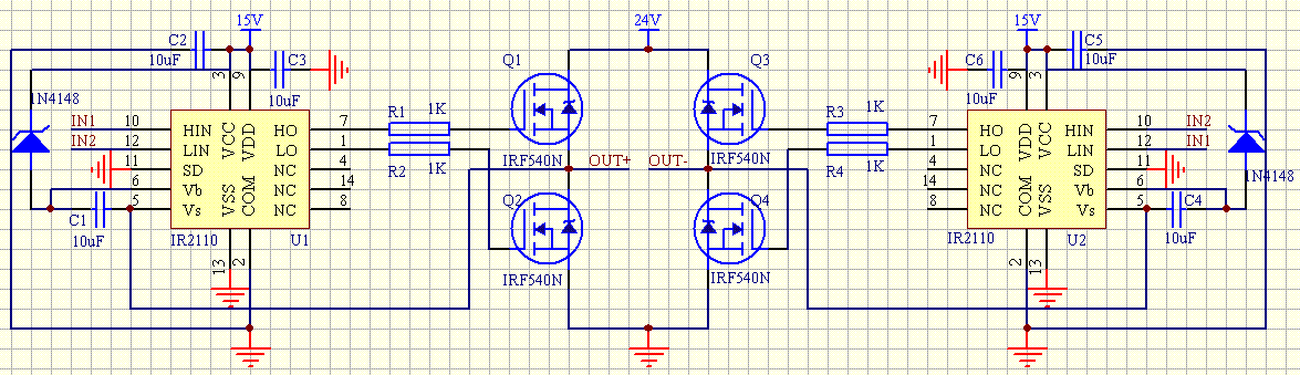

哪位大虾可以帮我看看这个电路啊??~~~
我搭建了好几个电路,但是调试时一直只有两个上臂导通,无论输入如何,IR2110的HO都是高电平,为社么啊~
有人说输入必须时PEW时才可以调试,是这样吗?我加的是高低电平,没有脉冲。
由于经验严重不足,恳请哪位大虾指点迷津啊~~

这是我的电路图

这是我的电路图

很明显HO为低电平有效,是高电平肯定有问题撒!
