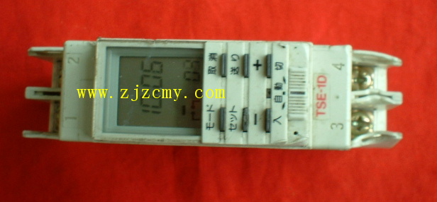

87845
ZCMY 版主
文章数:47955
年度积分:1052
历史总积分:87845
注册时间:2004/3/16
发表于:2007/3/31 8:39:00
这是三菱的定时器,内有锂电池来驱动时钟,可以设定5段时间来开关;
