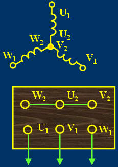

三相异步电动机接线盒接线

什么意思啊???

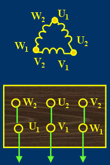

星形
和三角形的接线
