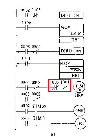

昨天在本论坛下载了《电气控制与PLC应用》,开始入门。
在讲OMRON的C系列P型机时,有这样一个梯形图,感到有点迷惑:
图中红圈中的起了一个什么作用?可以去掉吗?
我的理解:
1、按图中,第一层LD 0002后,到第5层,还不能马上开始计时,要等到下一个扫描周期后才开始计时。
2、如果去掉圈中,到第5层,便马上开始计时。
我的理解有错吗?请指正
如果没错,书中为何要这样教?去掉不是更好?
