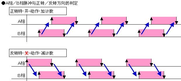

编码器A、B相的输出如下图。如果有Z相就是每转一圈出一个脉冲。
编码器分开集电极输出、长线输出等要根据实际情况向供应商咨询,买错就麻烦了。
