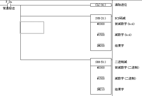

第一个命令是 SUB(31) #2000 #1500 DM200
第二个命令是 SBB(51) #2000 #1500 DM210
我感觉用2000减去1500应该是500吧,但是结果却完全不同。
其中,DM200为零,DM210却为+1280,不知什么原因,请各位朋友多多指教。

您應該用CX-PROGRAMMER,您把HEX內容500hex顯示成為有+-符號BCD值所以看到+1280
請於VIEW--Monitoring Data Type---Monitor in HEX.
或點16帶眼鏡符號.一般監視請用此功能DATA顯示就是PLC內容.
